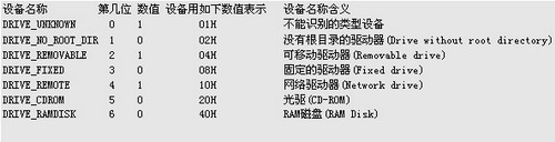

打开注册表编辑器,展开到[HKEY_CURRENT_USERSoftwareMicrosoftWindows CurrentVersionPoliciesExploer]主键下,在右窗格中找到“NoDriveTypeAutoRun”,就是这个键决定了是否执行CDROM或硬盘的AutoRun功能。
NoDriveTypeAutoRun这个键决定了是否执行Autorun功能。其中每一位代表一个设备,不同设备用以下数值表示:
在上面所列的表中值为“0”表示设备运行,值为“1”表示该设备不运行(默认情况下,Windows禁止80h、10h、4h、01h这些设备自动运行,这些数值累加正好是十六进制的95h,所以NoDriveTypeAutoRun”默认键值为95,00,00,00)。
由上面的分析不难看出,在默认情况下,会自动运行的设备是DRIVE_NO_ROOT_DIR、DRIVE_FIXED、DRIVE_CDROM、DRIVE_RAMDISK这四个保留设备,所以要禁止硬盘自动运行AutoRun.inf文件,就必须将DRIVE_FIXED的值设为1,这是因为DRIVE_FIXED代表固定的驱动器,即硬盘。这样一来,原来的10010101(在表中“值”列中由下向上看)就变成了二进制的10011101,转为十六进制为9D。现在,将“NoDriveTypeAutoRun”的键值改为9D,00,00,00后关闭注册表编辑器,重启电脑后就会关闭硬盘的AutoRun功能。
怎样禁止光盘AutoRun功能呢,就是将DRIVE_CDROM设为1,这样“NoDriveTypeAutoRun”键值中的第一个值就变成了10110101,也就是十六进制的B5。将第一个值改为B5后关闭注册表编辑器,重启电脑后就会关闭CDROM的Autorun功能。如果仅想禁止软件光盘的AutoRun功能,但又保留对CD音频碟的自动播放能力,这时只需将“NoDriveTypeAutoRun”的键值改为:BD,00,00,00即可。
如果想要恢复硬盘或光驱的AutoRun功能,进行反方向操作即可。
