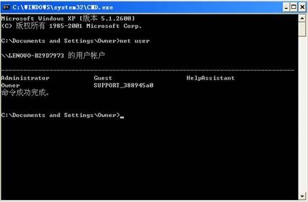

每个账号都会有一个身份,而身份则是它所在的组确立的,比如Administrators组,里面就全都是拥有管理员权限的账号。要想查看其组里的账号,只要双击“计算机管理”中的“Administrators”组,就可对其组里的成员进行检查。当然你也可以采用命令的形式进行查询,这里打开“CMD”对话框,在光标闪烁处输入“net user”命令回车,就可查看到当前系统内的所有账号(如图1)。
如果你想当独查看管理员组里的账号,只要输入“net localgroup administrators”命令回车,就可显示该组里所有用户成员。同时也排除你从中发现非法用户,可以在其命令行内,输入net user username(想要删除的账号名) /delete命令,执行后就可将其想要

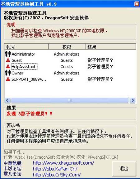

并且输入“Mt –chkuser”命令后,界面就会显示出每个账号所对应的值。如果ExpectedSID和CheckedSID两个值不一样,那就说明其账号被克隆了。如果你想非常直观的看到账号情况,可以直接运行“本地管理员检查”工具,此时就会弹出“本地管理员检查”的对话框,其编辑区就会给出账号的相应
提示
(如图2)。
用户可以根据提示,在命令行下对其被克隆的账号进行删除或者降低其权限。
